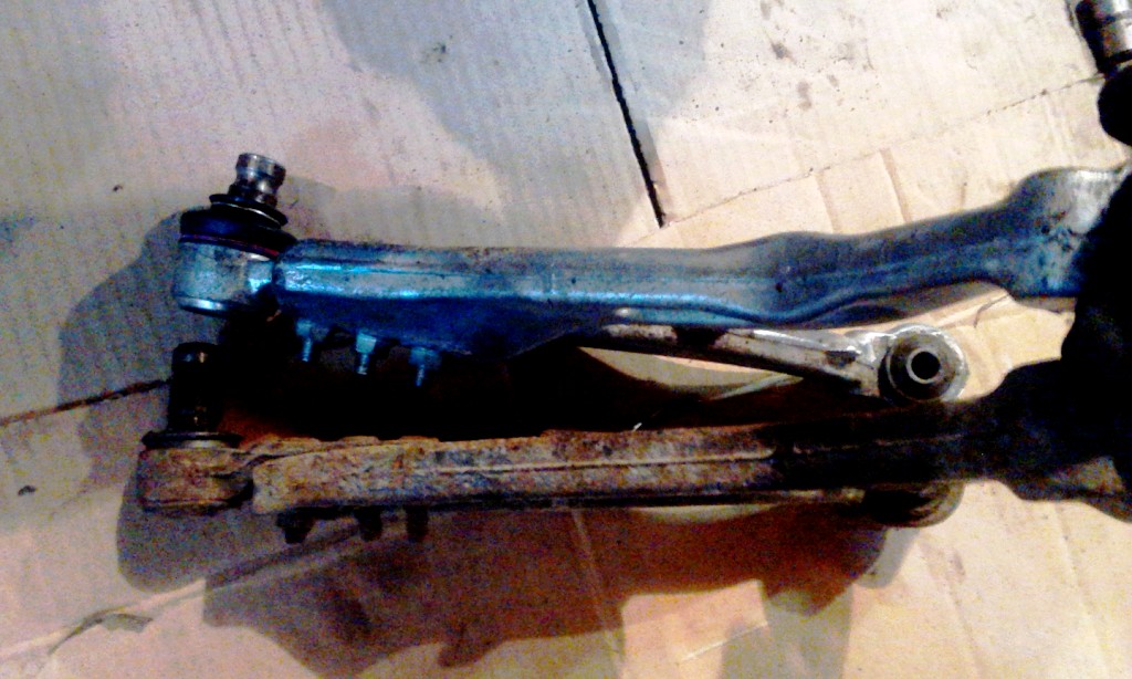

Õnnestus leida aluõõtsad, võrdluseks mis kunagi all olid, kellegi osav kätetöö:

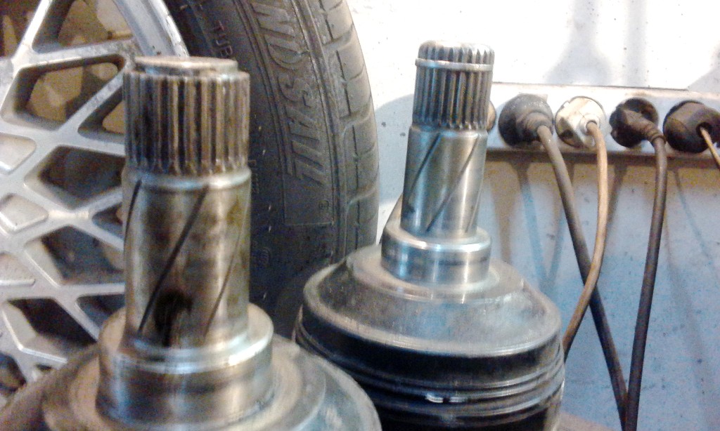

Pooltelgesi tuli kokku lapata 4st sündis 2. Mõnel oli loks sees, mõnel hammasvöö läbi ja mõni lihtsalt murdunud :lol:

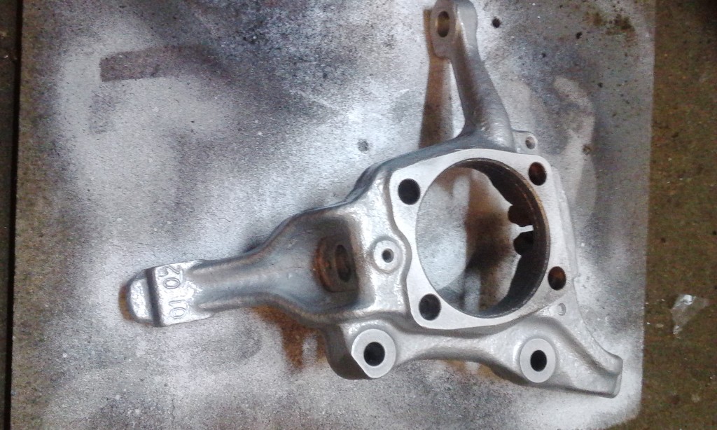

Ja siis koledatele asjadele vähe viisakam välimus tekitatud. Kasutasin tsingikrunti ja veljehõbedat.

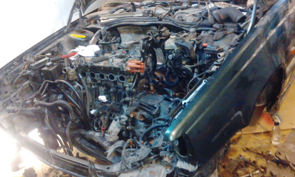

See kõik juhtus siin seinte vahel:

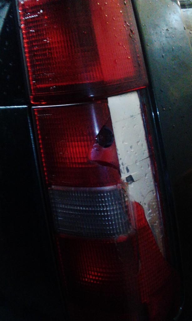

Ma olen alati öelnud et seistes lähevad asjad katki, nii ka see tagatuli. Õnneks oli "uus" tuli olemas riiulis :)

Vasak pooltelg paistab olevat selle auto taak. Ca 500 km sõidetud ja pooltelg tuleb kastist ise välja. Alguses arvasin, et samamoodi jupp ära murdunud aga rõõm oli suur, kui välja tuli terve ots. Veits näppisin lukustusklambrit ja läks ta sisse tagasi. Teine kord sain sõita ~1km. Olen üpris kindel et pooltelg oli lõpuni kastis, sest rohkem seda sisse ei anna lükata. Lukustusklambril tugevad nuudi muljumise jäljed sees, nagu oleks jõuga välja kistud. Tagatipuks jooksis sisemine ots välja tõmmates laiali, kuus muna peos, kokku ma seda panna ei oska, on kellelgi soovitusi? Hetkel aitas Hypno operatiivselt uue poolteljega ja sõit jätkub, esialgu kodust mitte liiga kaugele :)
usualsuspect
Postitusi: 278
Liitunud: 24 Nov 2009, 20:39
Re: Klamber 850 T5-R
PostitusPostitas usualsuspect » 29 Dets 2014, 12:15
kui sisemise ehitus sama on nagu välimise otsa. siis ise toppisin seda mingi pool tundi kokku. kuusnurk koos ümmarguse hujoovaga korpusesse ja vaikselt kuule imeliku nurga alt järjest sisse toppima.

Need õõtsad on küll muuseumi väärilised!
PostitusPostitas Klamber » 01 Jaan 2015, 19:08
no1 kirjutas:Need õõtsad on küll muuseumi väärilised!
On tõesti, sellepärast ma ei raatsigi neid ära visata. Mis puutub veel õõtsade vahetusse, siis alu õõtsaga on pöörderaadius väiksem, pildil võib ka kergelt aimata, et raudõõts on oma plastikpiiraja tõttu konservatiivsem. Hinnanguliselt 30-40cm on jääb ruumi üle. Tean sest sõidan mitmekordses garaažis, kus pööretel on iga cm arvel. Vanasti pidi väga täpselt sõitma, nüüd saab hooga lasta.

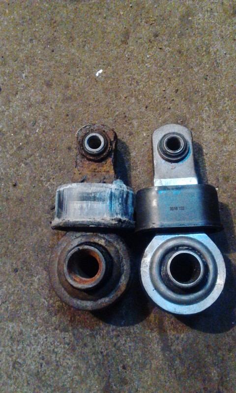

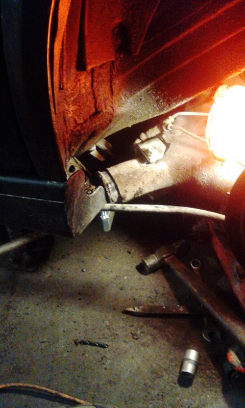

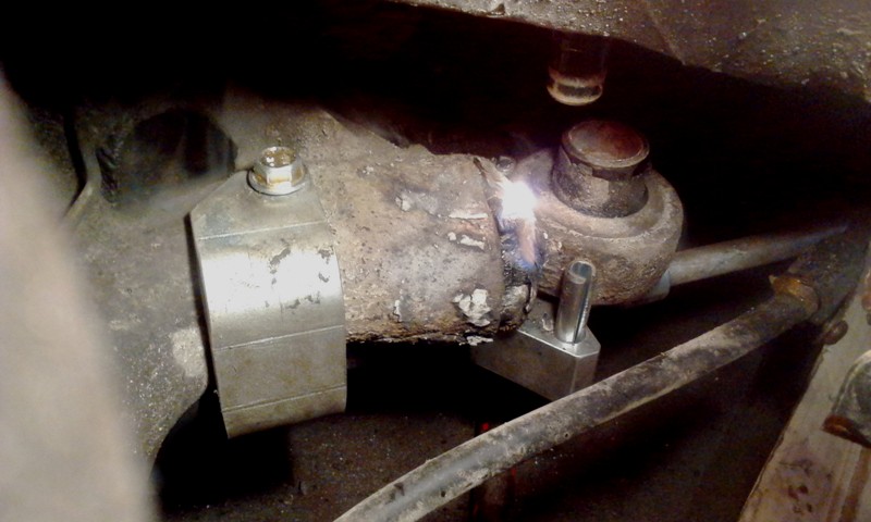

Tänu kasutaja bjorni tööriistale võtsin puksivahetuse lõpuks ette. Ülevaatusel juba ammu tehti märkus ja sõites on ka tunda, et asi päris tihe pole.
Tõmmitsaga töö päris mõnus, reaalselt teeb tunniga ühe poole ära "kodustes" tingimustes. Pidin ikkagi tala kuumutama, siis hakkas puks liikuma. Niiet kes seda tööd teeb, siis gaasipõleti kindlat kõrvale võtta. Paremal pool tasub vähe ettevaatlikum olla, kui ei taha säraküünalt autost teha, bensufilter ja voolikud kohe kõrval.
Tõmmits läheb peale sedapidi, teistpidi ei saa.

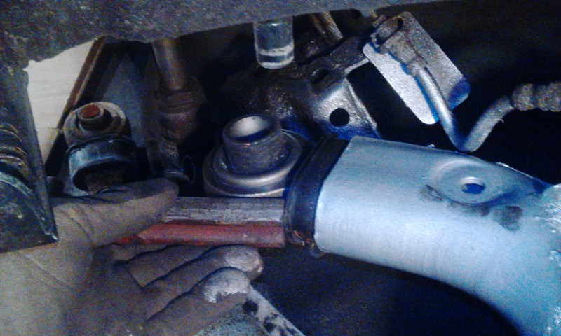

Pilt Pilt
Vana vs uus
Sisse läheb puks vanal heal viisil haamriga. Koputad vastu puksiserva kordamööda kummalegi küljele, läheb päris libedalt. Poldid kinni ja tuld. Veits viisakamaks üritasin ka muuta asja, rooste maha ja värv peale.

Kuskilt jäi silma miks need otsad ära murduvad. Rootsi foorumis keegi ka maadles sama asjaga.
Difri laager loksuga või siis kasti sees poob midagi.
Kas su auto seisab muidu Tallinnas Majaka tänava läheduses? Seal üks samasugune roheline, manual kastiga ja universaal pidevalt seismas
PostitusPostitas Klamber » 09 Jaan 2015, 12:30
Ei oska kasti hetkel süüdistada, kast on praegu teine, ehk ots murdus ära vana kastiga, nüüd see ots tuli välja 2x "uuest" kastist. Nüüd olen pea 2 nädalat sõitnud iga päev "uue" poolteljega ehk jääb sisse pidama :) Loodan et oli halbade juhuste kokkusattumine. Kui see rootsi link olemas on siis vaataks huviga, mis keiss seal oli.

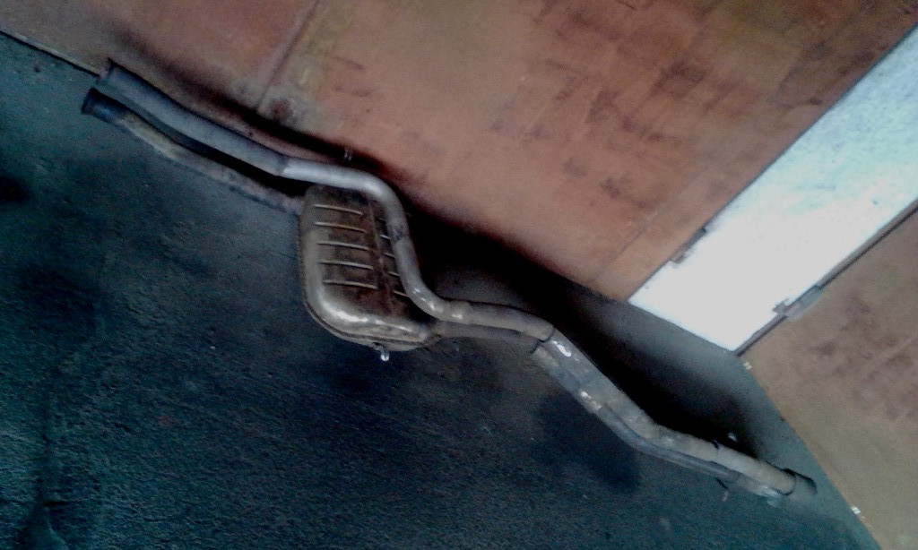

Ja vaikus saabus.
Tühi toru oli tore, aga maanteel kergelt häirib. Vaikus on parem.
