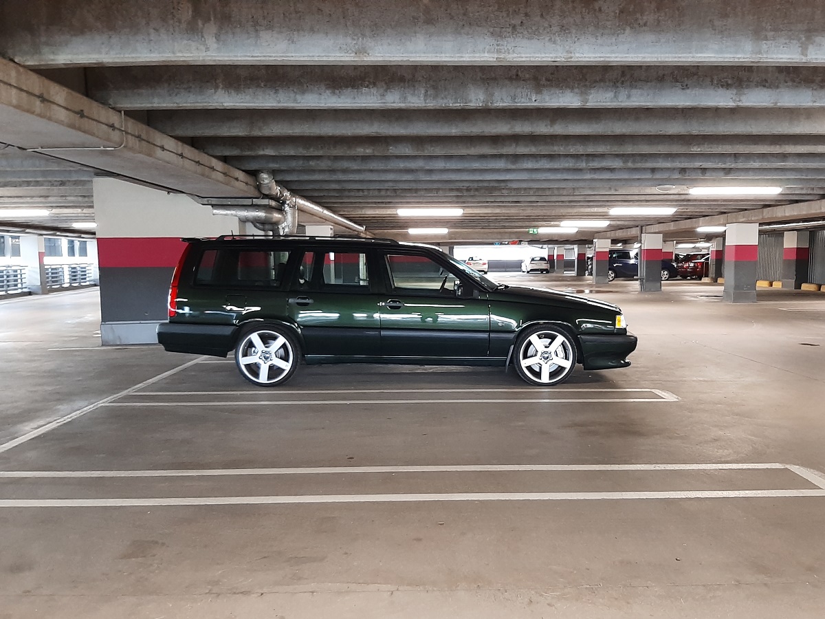

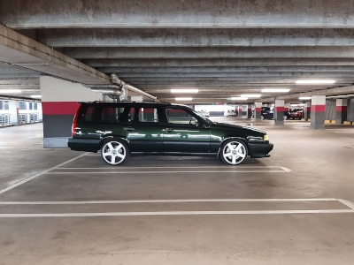

Kuna teema on väga laiali hakanud valguma aga uut ei taha teha siis panen siia kokkuvõtte.
Nagu ikka elus üks asi on viinud teiseni ja siin minu teekond P80 Volvodega, mida hetkel on rohkem kui vaja:
855 T-5R 1995 B5234T5 M56
Mootor: H-keps, TD04-22T, 3" koda, Japanifold, 3"DP, 2,5" Simons catback, 3,25"MAF, RIP kit suuremate torudega, NA sisselase, COP, custom M44 aju, ~260kw
Veermik: -40mm Lesjöfors, Koni sport reguleeritavad õliamordid, aluõõtsad, OE strutbar, 336mm BBK ees, 18 Pegsid 215/40R18 või OZid 215/40R17
Visuaal: OEM
V70 AWD 1997 B5254T M58 Rreplica
Mootor: alt stokk, shimmitud hülsid, TD04-19T 3" korda, Japanifold, 3"DP, 3"Magnaflow cat, 2,5"RV custom catback,440 pihustid, 3,25"MAF, custom M44 aju, OE RIP kit, ~240kw
Veermik: -40mm Lesjöfors, Koni street gaasiamordid, OE strutbar, 336mm BBK ees
Visuaal: Salongis väheke puitdetaile timmitud + kõik R detailid

Velg sobib hästi, loodan, et tuleb põhjalik ehitus ja palju DIY materjali
