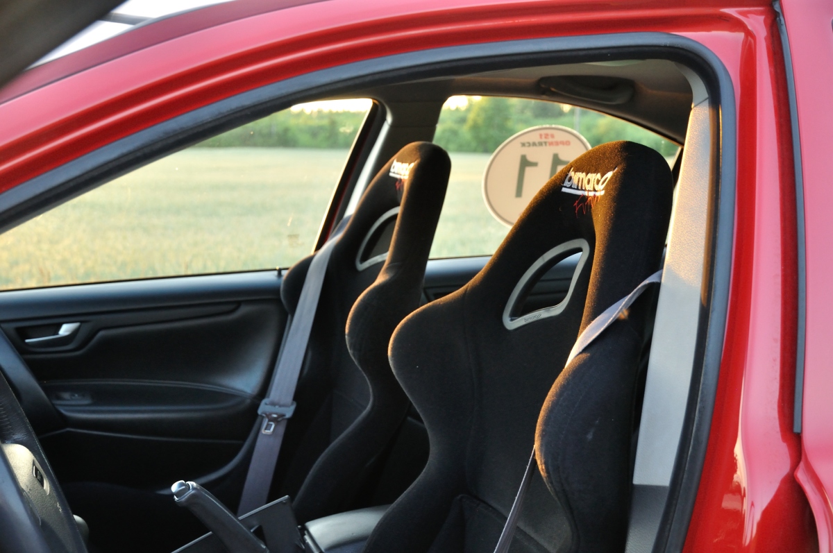

Bimarco Futura FIA korvistmed

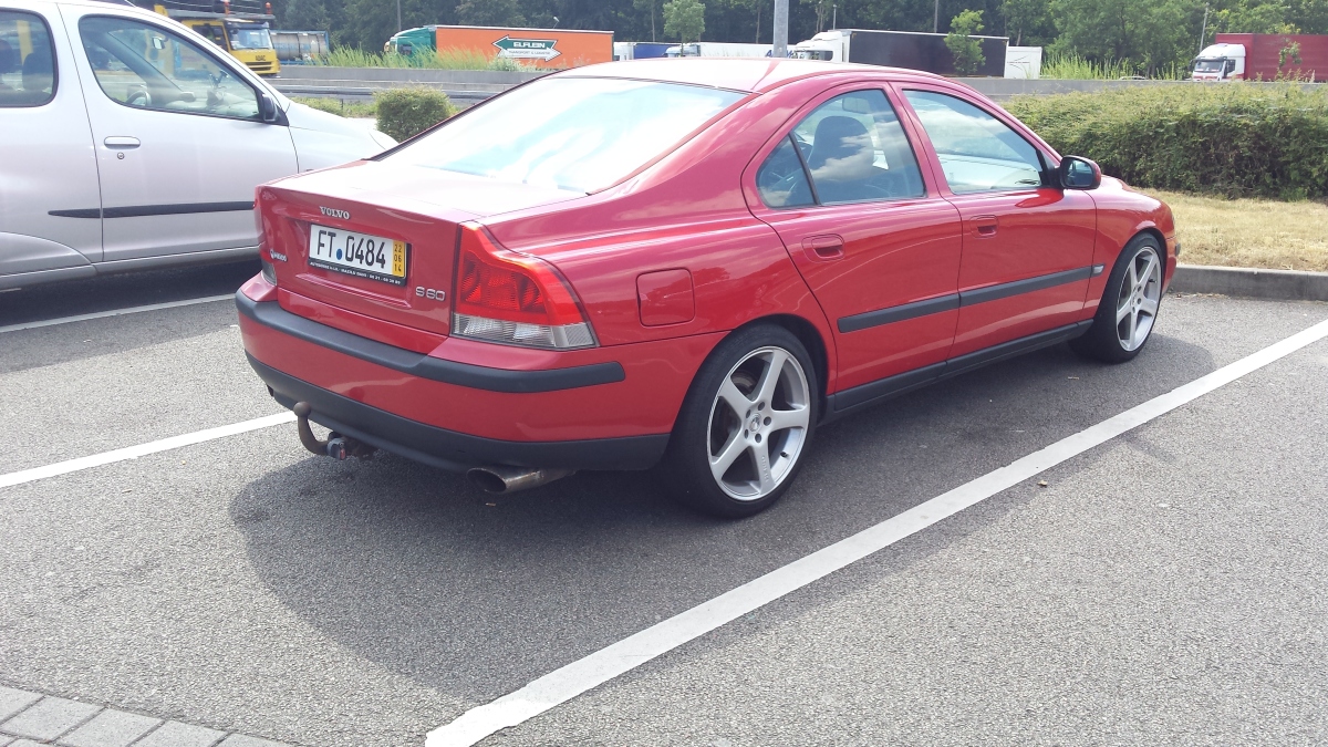

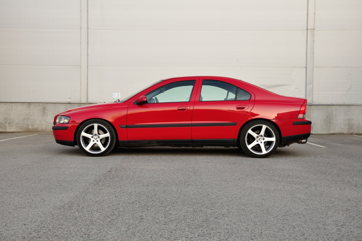

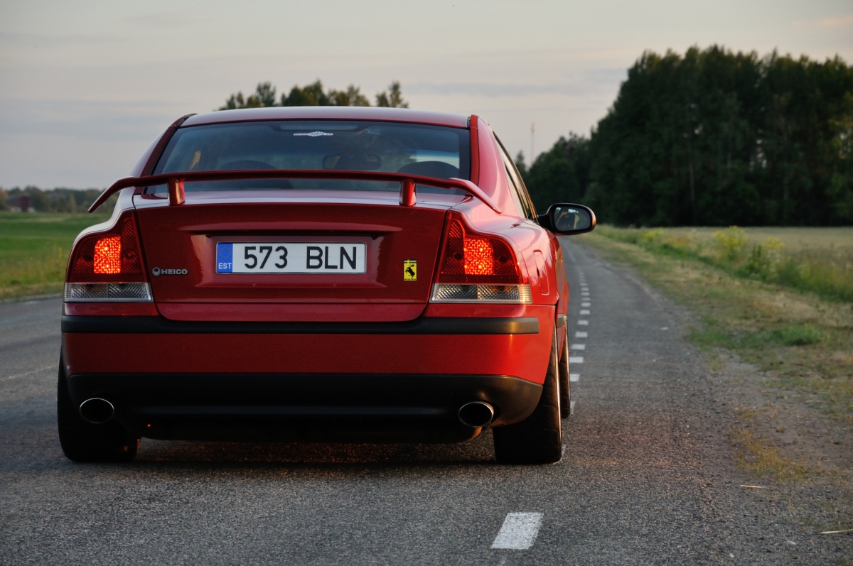

Selline nägi välja ostes:

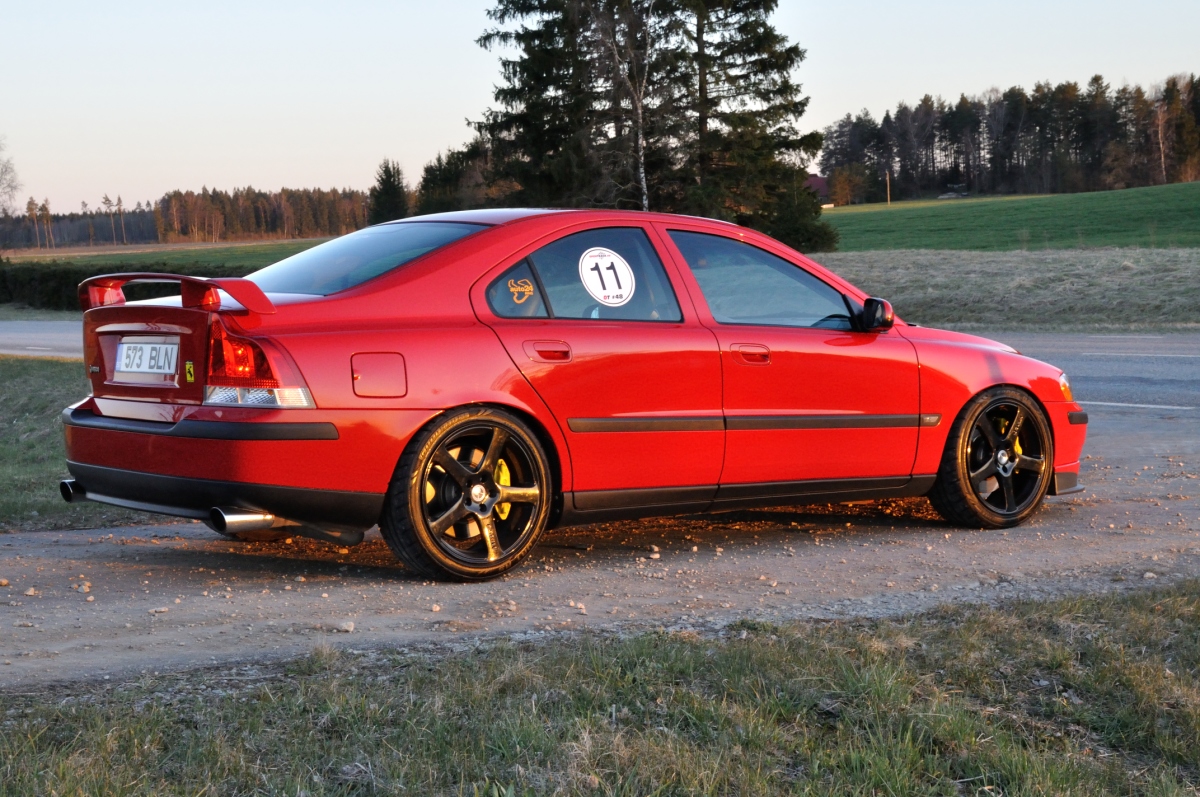

Mõned värskemad pildid:

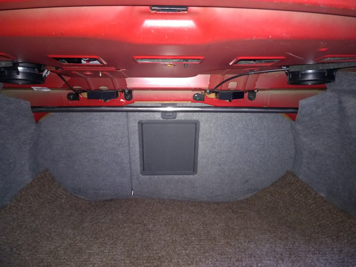

Pagasiruumi sai roostevaba toru kere jäigestama. Esimene strut bar on valmimisel ning kevadeks tahaks põhja alla ka mõned kõvemad vardad saada.
