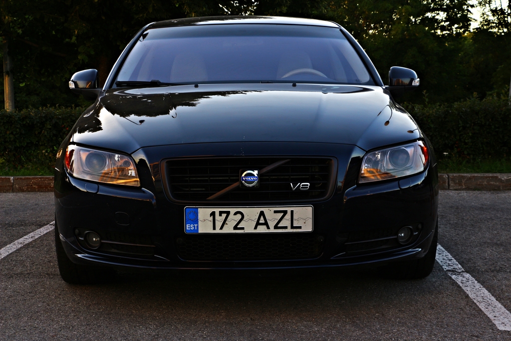

Kaubiku efekti sai natuke vähemaks keeratud.Ravolaris kleebiti eesmistele klaasidele ka õrnema tooniga kile
Tuled muudavad samuti tooni lähiajal.

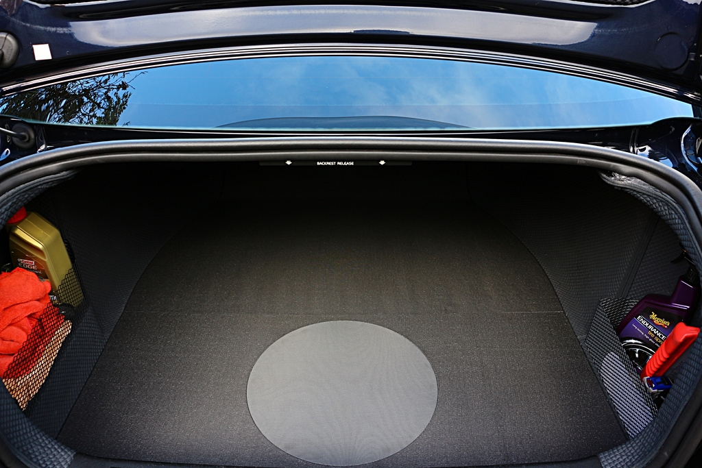

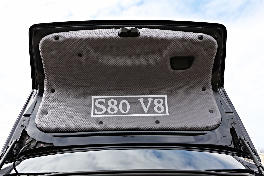

Kaugem tulevik näeb ette pagasiruumi jõhkramat integreeritud bassilisa. Teen otsa lahti ning katsetan esialgu erinevaid mürasummutus materjale.
Proovin seekord siis pagasiluugi tihkeks ajada.
Kaane isoleerimiseks mõtlesin ruumipuuduse tõttu mingit heliisolatsiooni vahtu proovida: http://www.loctite.co.uk/loctite-4087.h ... 2620440577.

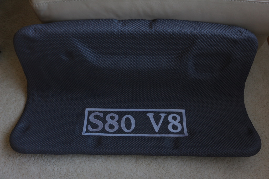

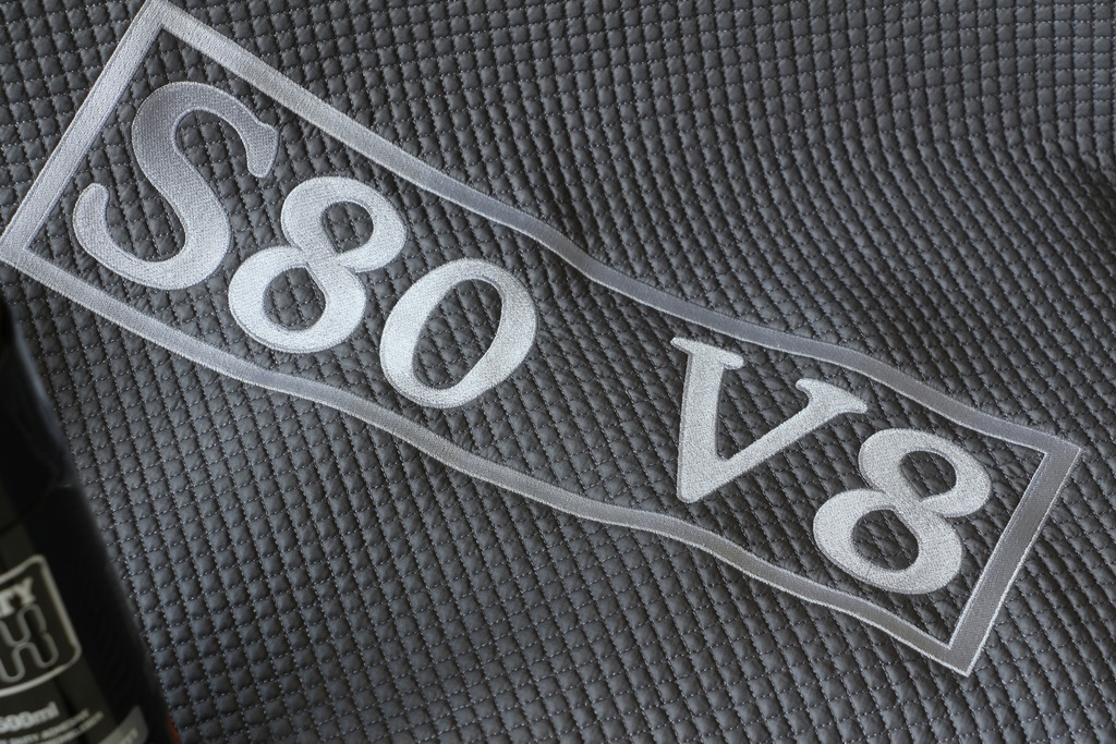

Polstri sisepinda kleebin ilmselt mingi Stp pehmema juraga, välispinna jaoks sai aga tepitud vatiini soetatud, materjalile muidugi ka pedekale omane tikand seekord. Vatinii soetasin Abakhan Fabrics-st: http://www.abakhan.ee/, tikandi lasin teha Tikkimine.ee . Liimimiseks soetasin sellise pläga: http://www.noortehnik.ee/spray-liim/
Mõni kaader ka soetatud tavaarist, valmis peaks kunagi saama, siis kindlasti pilt ka tulemas:
Tikand tuli ka minu meelest päris maitsev:
Lasen polstril paar päeva rahulikult taheneda:

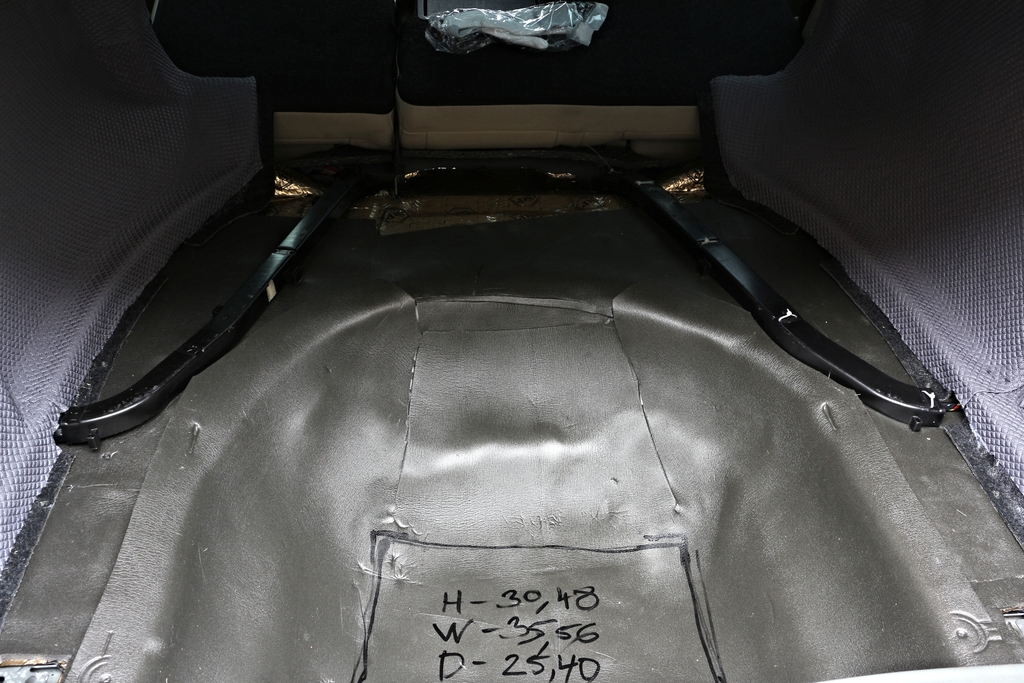

Korrosiooni vastast pigi sai ka kaane alla mäkerdatud:
Ning polster ka peaaegu paigas:

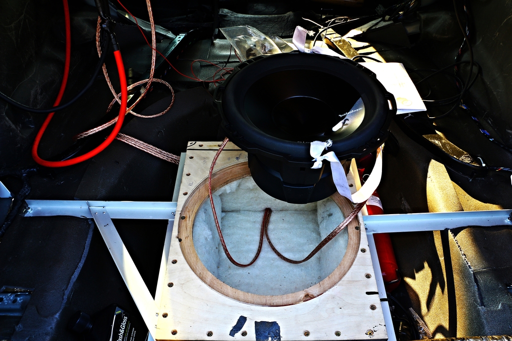

Woofri plaanin ehitada varuratta jaoks mõeldud süvendisse.
Pigitamisel soovitan kasutada ka pildil nähtavat rullikut:

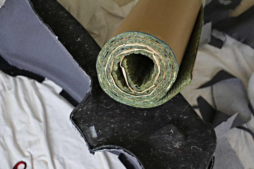

Külgmistele polstritele kaunistuseks samuti tepitud vatiin, tagumisele küljele aga 10mm tavaline kleebitav vilt:
Pigile omakorda otsa veel, (kohati isegi 2x10mm) müra neelav materjal:
Kast valmib 24mm-st kasevineerist, vatt visatonilt:

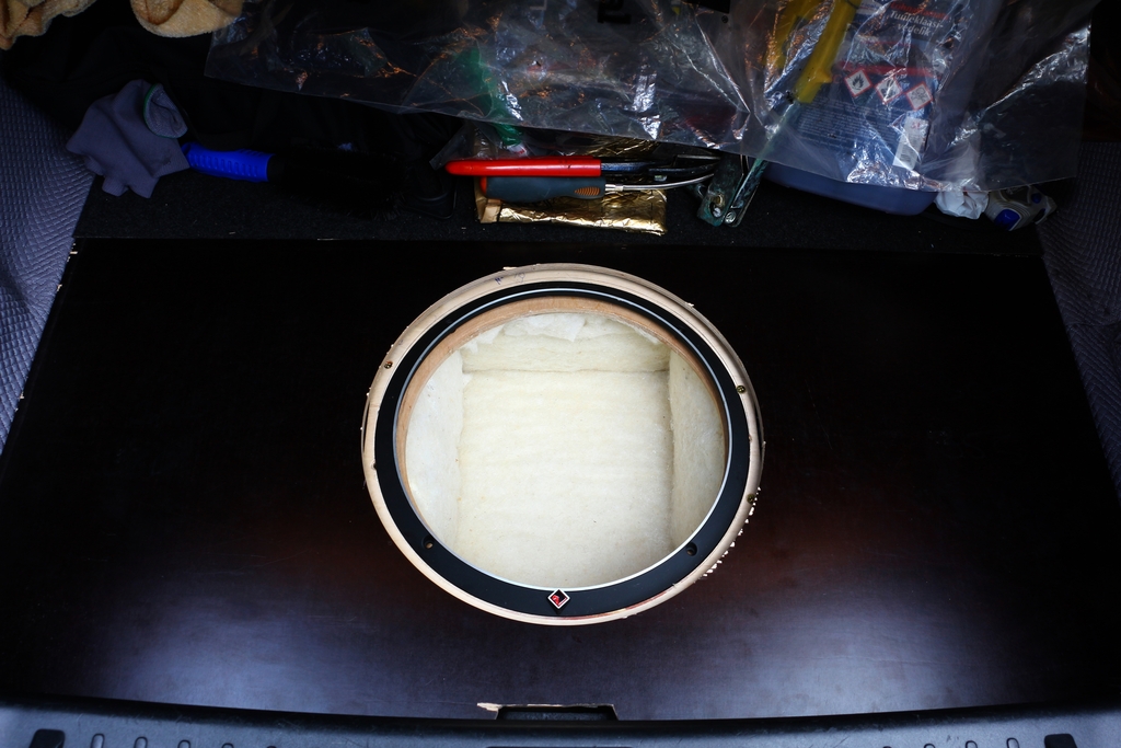

Elemendiks sai valitud Rockford Fosgate P3D4-12 bassikõlar, suurus 12" MAX 1200W RMS 600W:
Kaaneks niiskuskindel 10mm vineer:

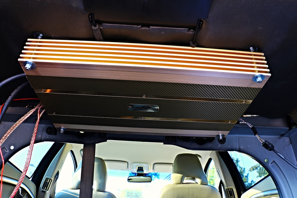

Võimediks sai valitud audiofiilide märg unenägu (Spl Dynamics EXT3000D), hea kui natuke rohkem varu on
1158W rms 4 oomi juures
2003W rms 2 oomi ja 13.9V juures
3011W rms 1 oomi ja 13.6V juures

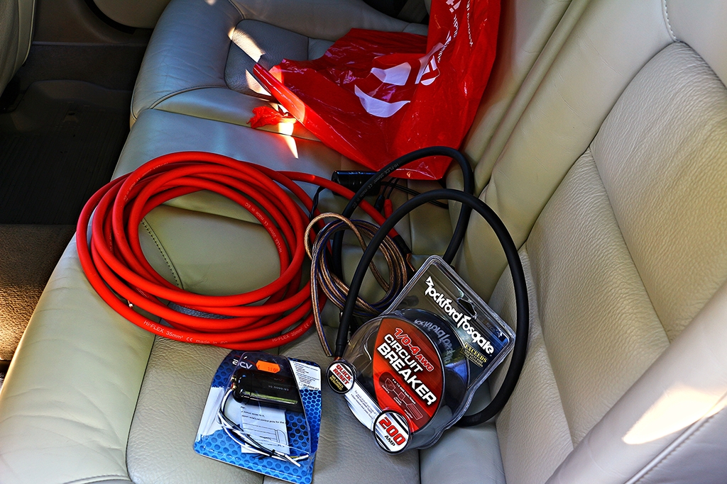

Korralik kondekas, mõningad kaablid veel lisaks ja võibki masina pilbasteks tõmmata:
On aeg bassikas ära uputada:
Masin pilbasteks:
Võimendi tõmbasin võlla:

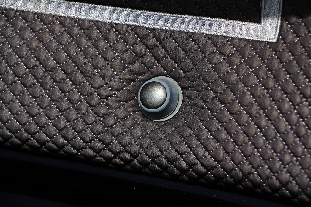

Element suunaga luugi poole, raputab ilmselt polstri tüüblid praksti lahti, asendasin nõrgukesed robustsemate kummipuksidega:

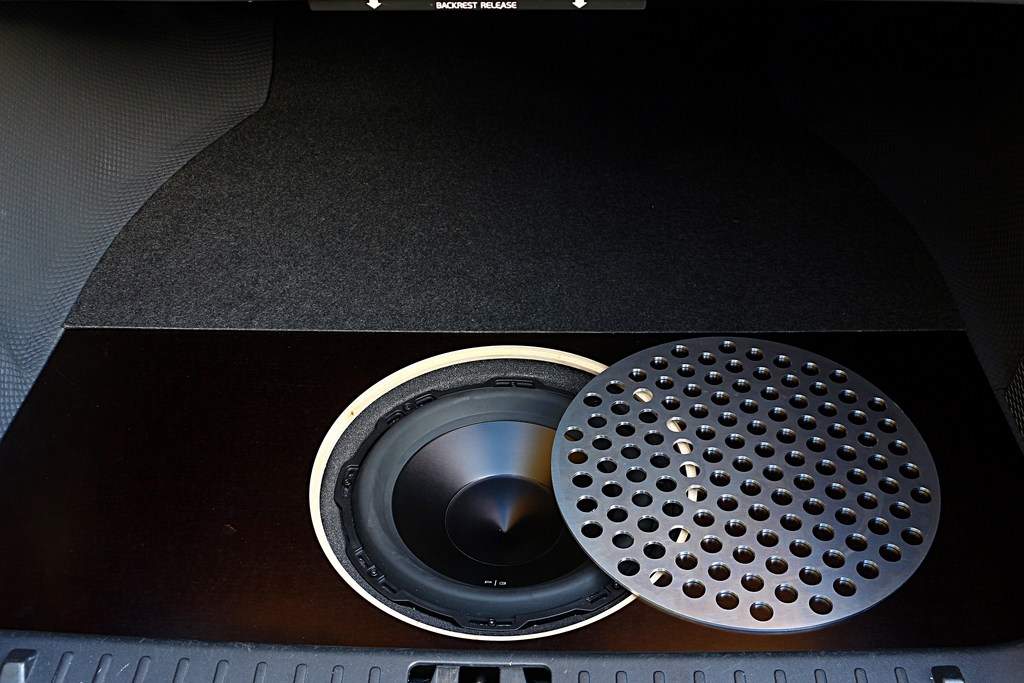

Elemendile tuleb katteks 4mm terasest CNC pingis lõigatud moodustis:
Nüüd jääb üle ainult sobiv kangas leida ja peaks pagassi teemaga ühelpool olema:
Kangas sai ka kenasti liimitud:

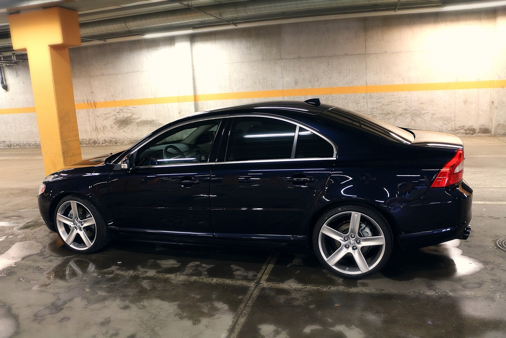

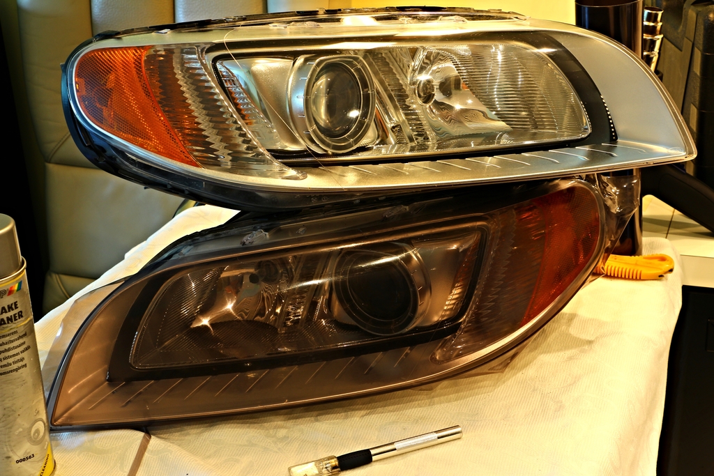

Gustavi sõber Jüri võttis mul seekord esituled põhjalikumalt ette. Lihviti, poleeriti ja lõpuks ka lakiti, tulemus kena.
Lakitud klaasile tõmbasin omakorda selga veel helemusta kaitsekile, kile sain Autokile.eu-st http://www.autokile.eu/
Toon täpselt paras, ülemine vs alumine:
Enne:
Pärast:
