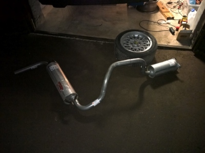

Sumpa läks ka kerge vaevaga alla. erinevus et vana oli silla alt läbi, uus pealt.

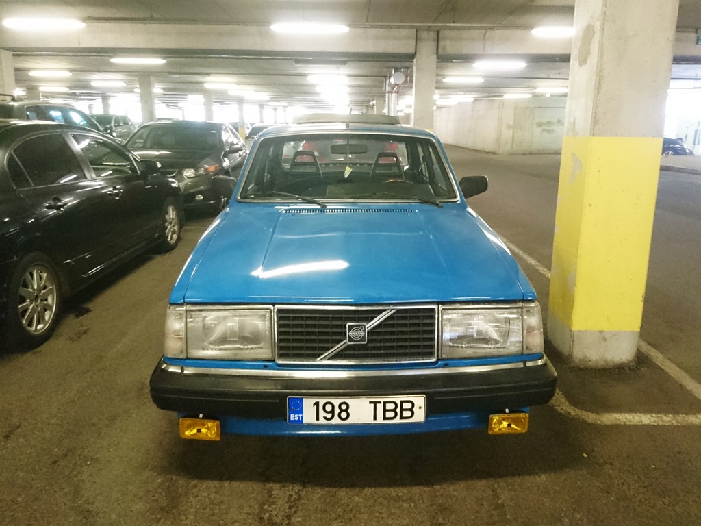

Mis valemiga see kinni käib? Vanasti oli tuimalt kruviga läbi pleki vist, aga ei tundu liiga hea lahendus.

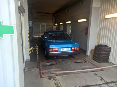

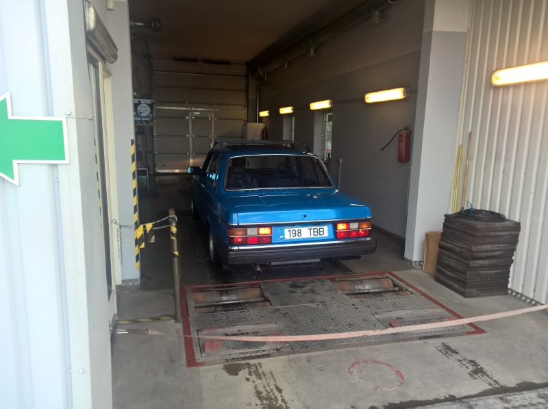

Muidu on pill nüüd tänavalegaalne :twisted:
Aga mitu flantsi sul on? 8)

stange nurga külge peaks käima kruviga

Sul punasega tehtud koht kadunud ja valgega märgitud august peaks kruvi käima punase junni sisse

Klamber, tee klamber. Kuhugi pamperi sissepoole. Kruvi seal otsas ikka suht kole.

Teen klambri jah, plekist midagi, vaatab kuidas spoileri külge kanntab panna, läbi ei tahaks kruve rohkem lasta.
