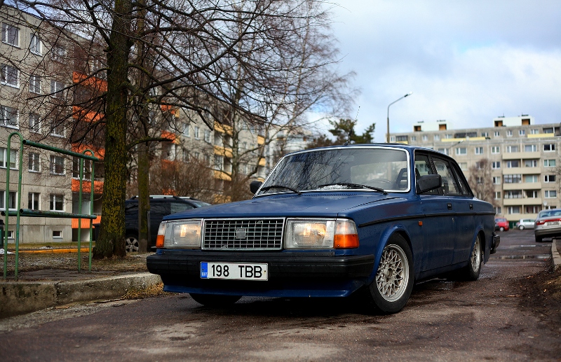

Siit saab alguse ühe Volvo 240 interaktiivne elu. Masina soetamine käis kiirelt ja pikalt kaalumata. Kõige veenvam argument oli siin selle auto katus, mis on nn rag top. Toodetud Tudor-Webasto poolt, väidetavalt Inglismaal koos terve katusega.
Pass kirjutab nii: Volvo 244, 2.0 84kw, sedaan, 4 ust, 5 käiku. Eestis aastast 1999. Esmane registreerimine 1981.
Lisavarustus on kasin. Ainukesena meenubki luuk. Puudub roolivõim. Ükski asi elektriga ei käi (va tagaluuk, mis on vist omalooming). Aga siinkohal less is more!
Esialgu julgeks kahelda selle 84kw osas, ilmselt on ikkagi B19A mootor ja kas 71 või 74kw.
Edaspidi on plaan vähe siit-sealt sättida, mõned puuduolevad liistud-plastikud leida ja suve nautima asuda.
Esimesed kilomeetrid selle autoga sõites Tallinna teedel jätsid unustamatu mulje. Nii pehmet autot pole ammu kohanud. Augud võib ära unustada. Samas kurvis kaldub kere ka vastavalt. Ei kujuta ette, mis veel ilma esi-tagu stabikata toimuks.
Üks pilt ka illustreerimaks teemat:

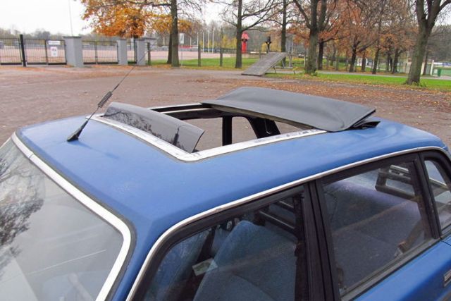

Katus näeb välja selline:
Toas on lukustus hoob, edasi-tagasi tuleb käsitsi lükata. Imekspandav on, kuidas selline asi 30+ aastat vastu on pidanud. Võibolla on ka taastatud vahepeal, aga kes seda teab, tundub igatahes väga algupärane ja veekindel. Varsti on plaan harjapesulas täpsemalt katsetada.
Tundub vist väga haruldane olevat, taevast ei leia mingit infot selle kohta.

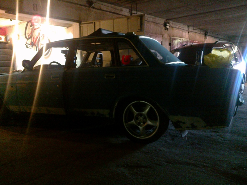

Natuke aeg edasi läinud. Viimased 6 kuud möödusid sedasi:
Nüüd sai tolm maha pühitud ja ümber garažeeritud eesmärgiga mõned värviparandused teha.

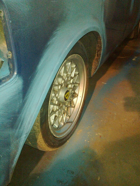

NOOOT!
Selle katsega selgus igatahes et 225/45R17 mahub tahakoopasse (ET ~28 veljega), mitte et selline mõõt või velg sinna kunagi tuleks.
Flantside osas tänud kaasa mõtlemast. Kasutaja kristo oli nõus loovutama mõned 25mm pikemad poldid + 25mm flantsid. Selle teemaga on nüüd korras niipalju, et kuidas pikemad tikkpoldid rummu sisse saab? Originaalid kukuvad niisama koputades taha poole välja, aga 25mm pikemaid tikke tagant vist sisse õnnestu panna enam. Pole veel proovinud aga kas peaks valmistuma pooltelge/rummu lahti võtma?
kristo
Postitusi: 275
Liitunud: 04 Juun 2008, 21:16
Re: Klamber 244 Ragtop
PostitusPostitas kristo » 04 Juun 2013, 22:07
mina enda omale küll paigaldasin nii, et võtsin küljest, laua peal lõin pronks/vask pulgaga sisse uued tikud, muud moodi ei saagi, piduri kaitseplekid jäävad ette.

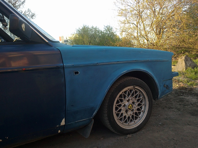

Käivad keretööd:
