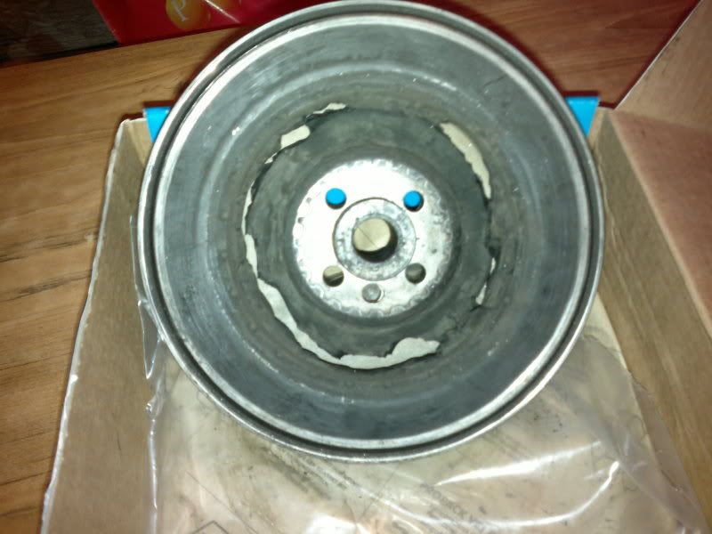

Tänud kaasamõtlemise eest! Hetkeseisuga sõitsin töökotta ära ja jõudsin elusalt kohale. Lähemal uurimisel tundud, et seda klobinat teeb tühikäigul just rihmapinguti. Kuna rihm käib küljega vastu mootorit, siis hakkabki tühikäigul rihmatakistus loopima pingutit ja tegema ebameeldivat klobinat! Pole veel helistatud, aga arvatavasti läheb vända rihmaratas vahetusse (a 130EUR-i) ja hoian pöialt, et pingutit poleks vaja vahetada(a 80 EUR-i) vastasel korral on pere eelarves tõsine auk sees.

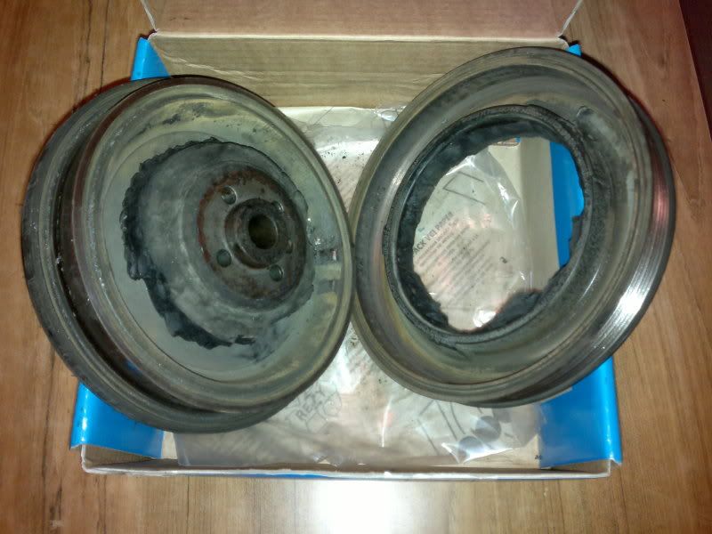

Nüüd siis auto käes ja suur hirm möödas. Otsas oli see väntvõlli rihmaratas, et mitte öelda pilbasteks. Nüüd siis vahetatud mootori ülemine tugi ja peal ka uus rihmaratas. Olude sunnil jäi pinguti vana hetkel, aga on juba to-do listi pistetud. Tänane auk pere eelarvesse oli siis 236 EUR-i, mis sisaldas rihmaratast koos vahetusega, mootoripadja vahetust ja ühte uut esitule pirni koos tööga! Panen siia hirmutamiseks mõne pildi kah.
Uus asi siis selliselt tootjalt ja maksis mitte kõige odavamad 150 raha, n.ö. originaal oleks üle 200 olnud.
