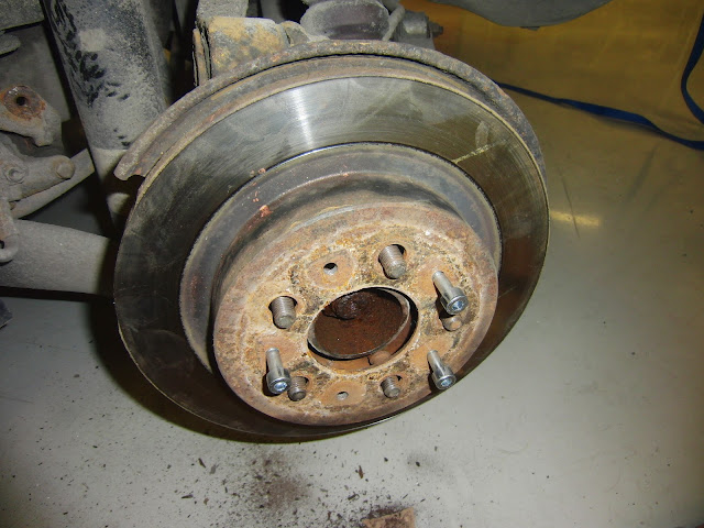

Sel kuul oli taaskord aeg ülevaatusele minna ning eile sai ka ära käidud. Sellele eelnes laupäeval seisupiduri klotside vahetus, mis planeeritust veidi pikemaks kujunes.
Parema poole sain vahetatud ca poole tunniga. Vasaku poolega läks ca pool päeva.
Esimese asjana ei tahtnud trummel kuidagi klotside pealt maha tulla, toksi palju tahad.
Vaatasin siis, et kettal on mingid umbmäärase mõõduga avad poldiavade vahel ja saatsin need mõõtmiseks TTÜ laborisse:
Mõõtmistulemuste keskmine jäi kusagile 7 ja 7,5 millimeetri vahele, mis tähendas, et sinna kannatab mingisugune õhuke M8 keere tekitada
ja poldid sisse keerata
mis viis mind nii kaugele
Tuli otsida pikemad poldid ning nende abil sain lõpuks ketta kätte. Peale seda selgus, et ka tross on korralikult kinni jäänud ja liigub ainult paraja koguse vägivallaga. Kuna ketast treipinki panna ei õnnestunud, siis krae trumli servast eemaldasin nurklihvimise kõrgtehnoloogiat kasutades. Siis nii tunnike vedela õliga mängimist ja asi juba vaikselt liikus aga ketast/trumlit sellega veel tagasi peale panna ei õnnestunud, sest tagasi klotsid kuigipalju ei liikunud. Veel tubli tunnike vedela õliga trossi mõlemast otsast meelitatud ning lõpuks sai asja normaalselt liikuma ja ketta peale tagasi.
Ülevaatuse sain küll tehtud ja pidurite tulemused päris head aga korra pean uuesti lahti võtma, sest see kangutamine lõppes fataalselt ülemise klotsi tugiplekile, mis vististi peaks seda mingis asendis hoidma ning praegu käib klots sõiduajal ilmselt servaga vastu. Otseselt veeretakistust ei ole aga kergelt sahiseb ja soojaks läheb ikka.

Sa regulaatorist klotside asendid kokku ei saanud keerata, et oleks paremini maha tulnud?
Re: ddig V90 ´97
Regulaatorist oli tross täitsa lõdvaks keeratud aga vasaku poole klotsid ennast sellest häirida ei lasknud, sest probleemi põhjuseks oligi kinni jäänud tross, mis ei lasknud klotsidel "expander"-it kokku suruda.
Parema poolega ei pidanud ühtegi lisaliigutust tegema ning ketas-trummel tuli klotside otsast maha ilma igasuguse pingutuseta.

Huvitav jah, et poole millimeetri täpsusega mõõtmiseks tuli asi laborisse saata. Kogu auto saatsid laborisse?
Re: ddig V90 ´97
Kogu auto ikka. Mul töökojas pole täppismõõtmiste teostamiseks sobilikke tingimusi.
Re: ddig V90 ´97
Endal on nihik käes, millega 0,1mm täpsus pole mingi probleem. Aga ok see selleks, ei hakka norima.

evald112 kirjutas:Endal on nihik käes, millega 0,1mm täpsus pole mingi probleem. Aga ok see selleks, ei hakka norima.
Norida võib ikka aga eks nende kõrgtehnoloogiliste protsessidega on juba kord nii, et ei saa kohe kõike uskuda, mis silmale loetav on
ants kirjutas:Eks see käsipidur on "lastehaigus" mis kestab Volvol põlvest põlve
Olles eelnevalt pidanud Niguniid, vana Saab´i ja Golf´i ning vaadates mis probleemid enamus autodel seisupiduriga on, siis ma ütleks, et Volvo seisupiduri lahendus on tegelikult ikka päris talutav. Kasutan oma autodel seisupidurit üsna regulaarselt ja aastaringselt ning üldjuhul mingeid häireid ei esine. Aeg-ajalt küll mõni avaldab imestust, et kas ma tõesti talvel kasutan seisupidurit
Probleemid algavad üldjuhul puudulikust hooldusest. Ehk siis hiljemalt esimeste anomaaliate ilmnemisel tuleks seisupidur lahti võtta ja liikuvad detailid üle kontrollida. Mina seda ei teinud, kuigi juba eelmine aasta ülevaatusel käies oli näha, et seisupidur on oluliselt kehvemaks jäänud ning sama tendents jätkus kuni nüüd lõpuks asja käsile võtsin. Oleks õigeaegselt e. aasta tagasi tegutsenud, poleks ilmselt olnud põhjust seda teemat nii süvitsi käsitseda
