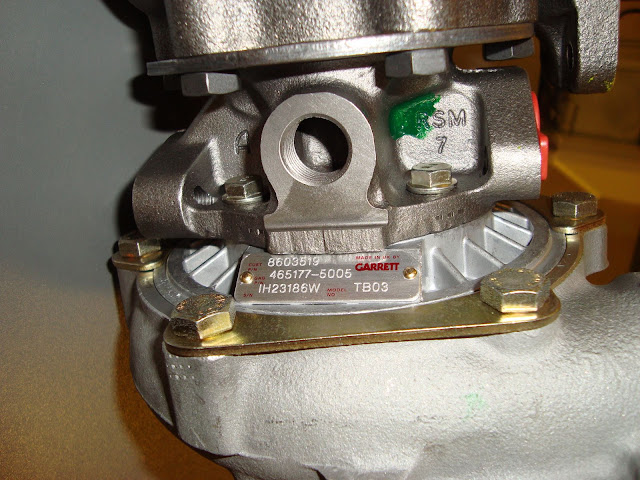

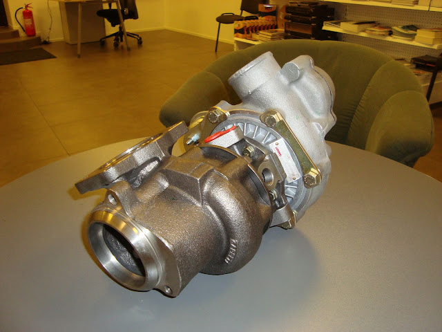

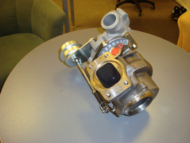

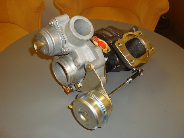

PostitusPostitas ddig » 30 Dets 2010, 23:55
Uus vilepill peale krutitud ning täna sai ka korra autoga Pärnus käidud. Muuhulgas selgus, et polegi enam vilepill. Uus turbo ei tee absoluutselt mingit häält. Hetkel küll jookseb rõhk wg-le otse peale ehk siis üle 0,4bari hetkel ei puhu aga vana turbo oskas ka selle rõhuga vilistada.
Ülimalt positiivne on see, et kui vana turboga tekkis ülerõhk alles 2500 rpm juures, siis uue turboga liigub indikaator ülerõhu alasse juba kusagil 1500 ja 2000 rpm vahepeal ning turbo lag on oluliselt väiksem kui enne.
Vahetatud sai ka rooliots ja koonuspuksid ning hómme hommikul saab sillakontroll tehtud.
Kui jälle parema pidamisega pind lume ja jää alt välja tuleb, siis võib rõhuregulaatori ka tagasi ühendada ja vaadata mis karul tegelikult kõhus on :-)
Praeguste teeoludega on 0,4bar enam kui küll.

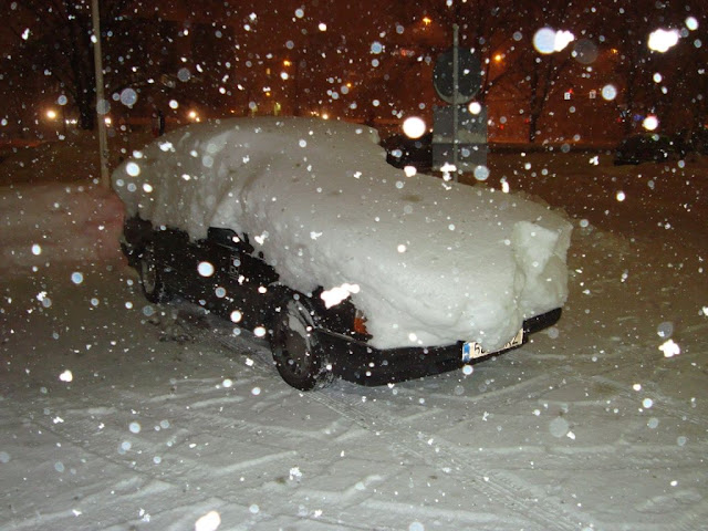

Enne talverehvide paigaldust sai ka paar talvist pilti tehtud.
Need pildid tehtud novembri lõpus ehk siis enne igasuguseid lumetorme :)
baxxter
Postitusi: 2024
Liitunud: 13 Jaan 2007, 22:06
Asukoht: tartumaa, Nõo
Re: ddig 960 16VT
PostitusPostitas baxxter » 15 Jaan 2011, 09:15
:lol: Parkisid kunstlume tootmise aparaadi alla? :lol:
