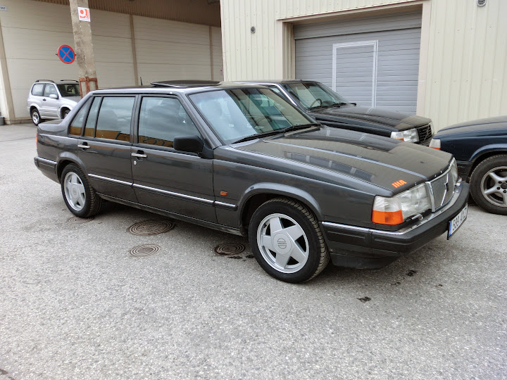

Täna jõudsid rõõmurõngad kohale ning said loomulikult koheselt monteeritud ja alla krutitud. Tulemus on ootuspärane :)
Rehvi haardeomadusi ei oska esimese hooga kommenteerida aga mugavuse poole pealt olen positiivselt üllatunud. Vahe 15-tollistega oli kardetust väiksem ning ei peagi hammastega roolist kinni hoidma :)

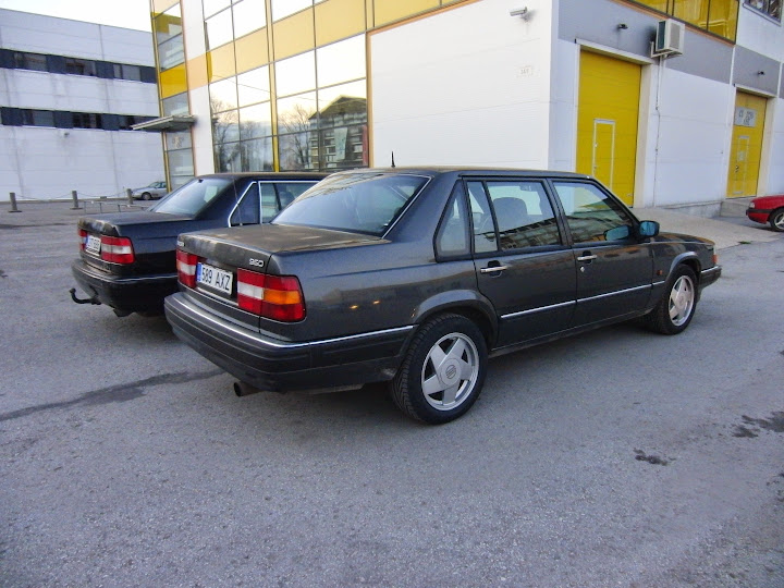

Äsjatine doonor sai oma viimsele teekonnale saadetud ning varsti peaksid kõik huvilised oma jupid kätte saama. Kahju küll aga nagu öeldakse "somethings gotta go".
Natuke on õnnestunud ka uute RainSport´ide käitumist katsetada ning tulemustega võib väga rahule jääda. Väga märjal teekattel olid libisemise algused ja lõpud väga mõnusalt tajutavad/kontrollitavad - ei mingt närvilist käitumist või üllatusi.
