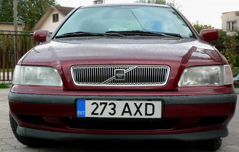

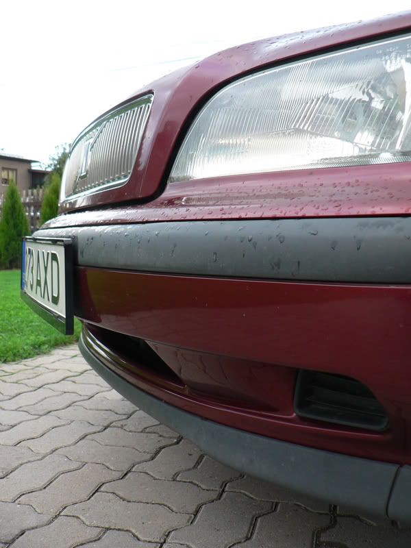

Sa mõtled stange lisasi? Pole mina ühtki vanema tüübi sv40-t näinud ilma nendeta, kujutan ette et ilus ei ole, uuema tüübi omad on ilma.

Need peaks olema facelift masinad, ja need on teistsuguse plastosaga, kui sul plastikud on halliks tõmbunud, siis kas ntks asfaldipleki eemaldajaga võib proovida noorenduskuuri teha. Neil tüüpiline värk, et tõmbuvad siukseks heledamaks tuhmiks hallikaks, puhastamisga võib saada siukse tumedama ja ja ühtlasema tulemuse. See pläust pole kallis, proovida ju võid. Sama lugu uste peal olevate tumedate liistudega.
Edit: Leidsin ühe pildi ka, võrdle stange kuju oma masinaga. Pole just parim pilt, aga peaks aimu andma.

krt polegi tähele pand seni, et faceliftiga autod, millel neid plastikuid pole. ma oletasin algul, et nende plastikute eemaldamisega saan ligiläedase tulemuse, aga ilmselt pole siis need stanged sealt alt väga kenad ilma plastikuta.

Uuema esistangega saab täitsa kenaks teha, kui lisada veel väike spoiler alla.

kuna täna päeval oli täitsa kena ilm, otsustasin auto nii seest kui väljast puhtaks lakkuda. Nagu alati lõppes see tegevus vihmasajuga :wink: Muuseas eemaldasin ka mingi ebamaise kummijublaka, mis oli pandud stange ja esimese numbrilaua vahele, nii et number vahtis taevasse, nüüd sain otseks( imelikud asjad häirivad mind, aga nüüd vähemalt leidsin hingerahu :D )
tegin mõninga klõpsu ka pärast pesu ja kerget vihma
