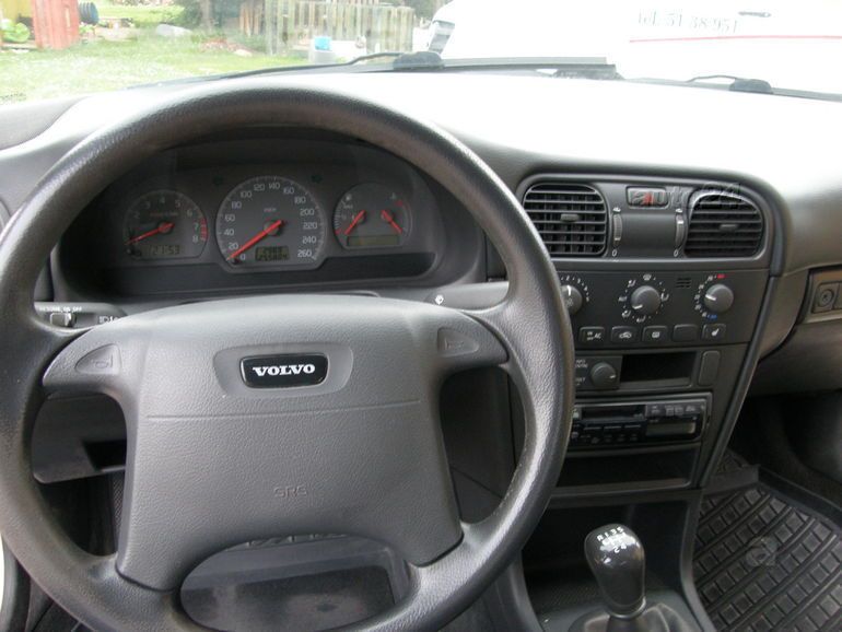

oskab keegi öelda, kas see "väike kastike" seal bensu ja temperatuurinäidiku all peaks ka olema mingi displei vms? tundub olevat nagu sedamoodi vähemalt. või on see seal niisama? ükspäev jäin mõtlema, et huvitav kas on seal niisama või peaks ta midagi ka näitama
väike pildike ka kõnealusest kastikesest, loodan, et kuskilt pahandada ei saa võõra pildi kasutamise eest

PostitusPostitas Siim » 23 Aug 2010, 05:47
See näitab muidu välistemperatuuri, kui vastav lisa on olemas.
