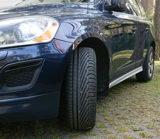

2 talve all olnud Sailun lamellid plaanisin algselt ära kasutada suverehvi perioodil, aga suvi oli oodatust soojem ning lamellrehvid kulusid kiiremini. Hakkas häirima nende "Hollywoodi" kummivilin ja 26.juuli said alla ühed ilusama välimusega suverehvid, mis tol hetkel leidsin :lol: Näitajad ka neil üpris head:
Tutikad UniRoyal RainSport3 rehvid aga laos seisnud mitu aastat. Esimesed testsõidud jätsid rehvidest ka väga hea mulje - kuival asfaldil üpris vaiksed ja mugavad, lompidest läbi sõites saab kergesti aru, miks neil VihmaSport nimeks :lol:

maan kirjutas:26.juuli said alla ühed ilusama välimusega suverehvid, mis tol hetkel leidsin :lol: Näitajad ka neil üpris head:
Kiidan valiku heaks :-)
Ma olen RainSportide austaja juba ca 20a ning esimese põlvkonna omad said kunagi Golf 3-le alla pandud, hiljem RainSport2 ja Rainsport3 (kaks jooksu) juba Volvo all ning hetkel RainsSport5 mu lemmikauto all.
Mõnes mõttes tegemist teadliku kasutaja valikuga, sest kuigi nendel rehvidel on ülivõrdelised omadused veekiilu tekkimise aspektist, siis pidamine tervikuna jääb nö tavalistele testivõitjatele mõnevõrra alla. Samas on kindlasti tegemist turvalise valikuga ka nende jaoks, kes ei käi paduvihmas piire kompamas :-)

Sõna "veekiil" oli mu jaoks võõras :) Google mootoriga sain vist enam vähem aru, mis see on. Veekiilu tekkimine eeldaks siis mu arusaamise järgi üpris hulljulget kiirust suurematesse lompidesse jõudmisel taoliste rehvidega, mis võisid tekitada juhis tunde, et vesiliugu on raske esile kutsuda. Selle tekkimist ma enda sõidustiili puhul ei karda ja sukeldun nendesse lompidesse alati enda jaoks mõistliku kiirusega, sest põhja all olevad plastik katted võivad päris kergelt auto küljest eemalduda sellistes lompides. Seisva autoga ma lompe ei läbi ja tihti viskab vett ka esiklaasile :mrgreen:
Need UniRoyal rehvid hakkasid silma esmalt just "tavalise suverehvi" 4ja soonelisest mustrist erinemise tõttu. Järgmiseks vaatasin näitajaid ja uurisin ka netist kogemuste põhiseid arvamusi. Järeldasin, et vihmasajuga maanteel pikirööbastesse koguneva vee sees sõites ei tohiks nendega olla probleemi nii kiirenduse kui ka äkkpidurdusega. Testisin ka ise neid maanteel ja no ei ole ühtegi halba sõna öelda, pigem oli hoopis üllatus vesisel maanteel nende roolitunnetus jne.
Sellega pean ka nõustuma, et tavalised suvekad oleksid mõnes olukorras kindlasti paremad. Aga need mu arvates pigem sellised olukorrad, mida on võimalik ette aimata. Ootamatu vesiliug sügisel kasvõi kerge vihmaga pimedal ajal maanteel on mu arvamise järgi hullem kui talvel must jää.
Üldiselt väga rahul valikuga aga üheks miinuseks tooksin välja nende puhul selle, et peenemat killustiku loobib rattakoobastesse väga palju :) Praegusel Volvol puuduvad juba tehasest tiivaäärte plastist kaitsed ning rehvidest lendav killustik on juba mõningad täkked teinud tiivaservadesse. Natuke olen sirvinud ka veebist, millist varianti võiks tiibade alumisele servale kaitseks paigaldada aga ei ole leidnud just seda õiget enda jaoks :rolls eyes:

Olid kah S60nel need rehvid all ja väga rahule jäin. Kahjuks lõpetasid nad selle versiooni tegemise minu masina ratta suurusele. Endal said nad täiesti siledaks sõidetud 2 suvega ja vast 20tuh km aga loomulikult kustusid nad seetõttu väga kiiresti, et esimesel suvel olin loll ja käisin nendega 10min ringrada sõitmas, kus siis peaaegu pool mustrit maha tuli ja noh siis läks asi juba lihtsalt. Netist siis hiljem uurides oligi ainsaks väikeseks miinuseks toodud kiire kulumine väheke agressivsema sõiduga kuna segu pidi suht pehme olema. Samas vihmaga sõites oli ikka vägagi kindlam kõikide seniste rehvidega võrreldes.
Endale meeldis tagantvaates see mustri välimus kah lisaks veel. Uuem versioon on visuaalselt parajalt erinev.
