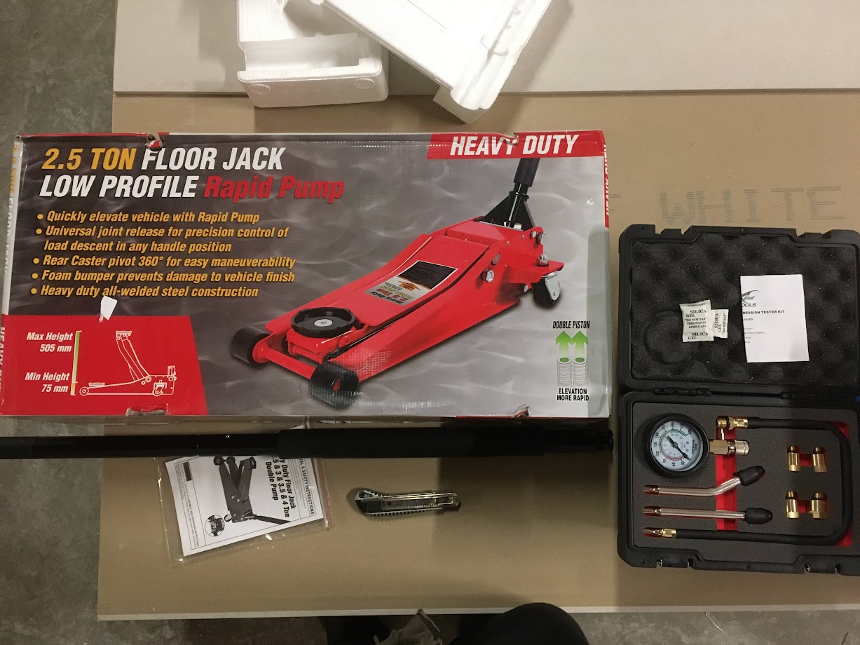

Kui juba laristamiseks läks siis paar tööriista ka:
Selle uue tungiga saab XC ühe korraga üles tõsta. Muidu pidi selle suure tungi väiksemat sugulast ühe korra ringi sättima, et autol rattaid maast lahti saada. Tõstsid tungi lõppu, pukid alla, siis tungile kõrgendus alla ja uuesti auto üles tõstma.
