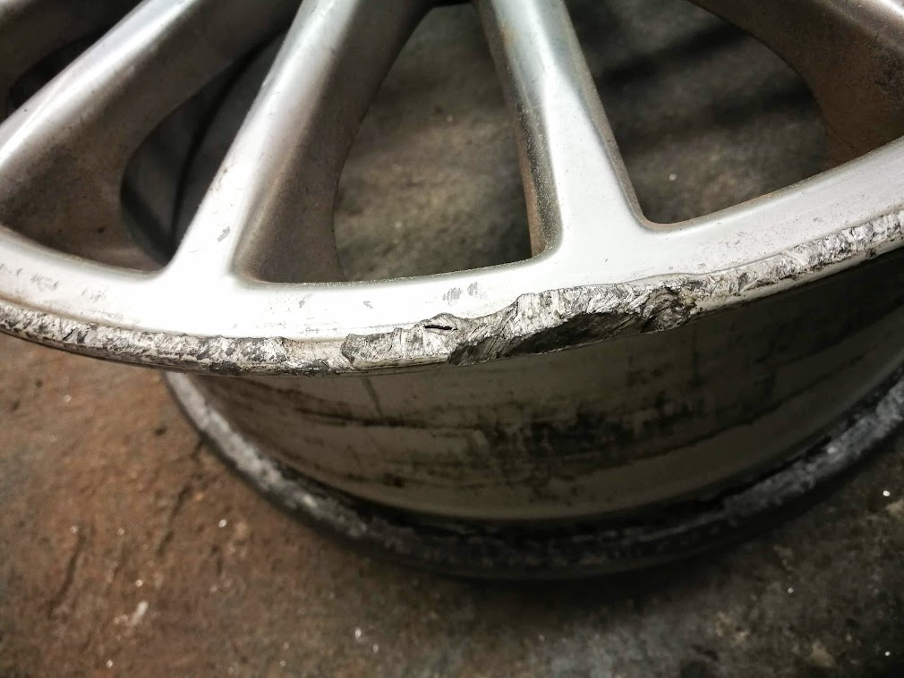

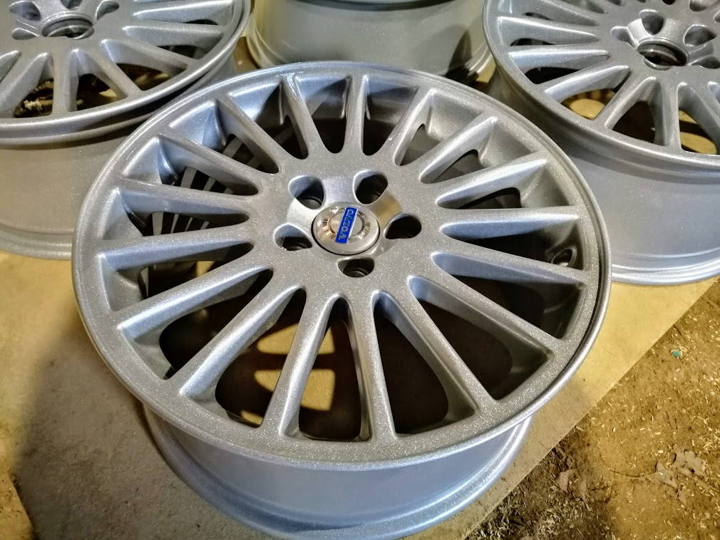

Kuna lumi läinud, siis õigel ajal sain ka veljed tehtud, woop-woop! Olid enne mind juba üsna räsitud - servad näritud kahel tugevalt ning ühel isegi väike mõlk seespool. Nüüd tuleb veel rehvid ära oodata. Kui kedagi huvitab, siis veljed parandas väga mõistliku hinnaga Viljandis Aalux ja pulbervärvis samas kandis Ral Est, tip top! Hiinlased saatsid uued keskkapslid kah.

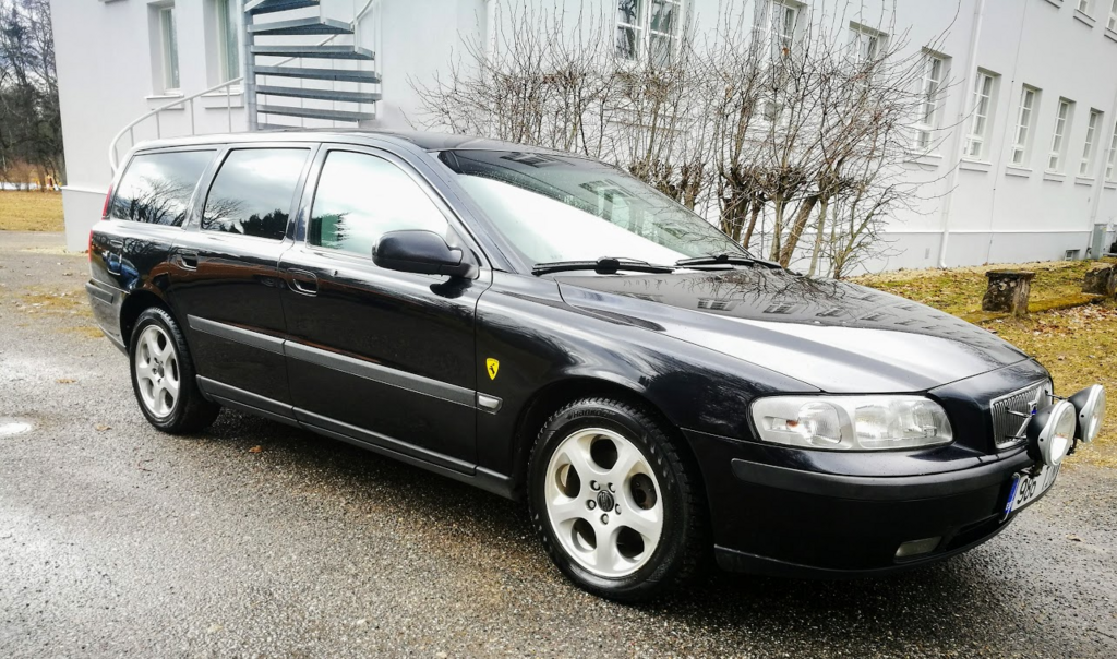

Nagu näha on auto siiski sihtotstarbeliselt kasutuses :D
Täna sai võimalust kasutatud ning pigi ja kõnts maha küüritud, rõõmu jätkus loetud tundideks

Ridi-radi-ralla, uued veljed alla!
Rehviks Goodyear Efficent Grip Performance. 225/45/17 nagu ikka. Hea nende puhul, et üsnagi vaiksed algusest saadik. EU silt lubab, et märjal haarduvus superluks A ja veeretakistus üsnagi hea B. Peaksid oma raha tagasi teenima eluaea jooksul võrreldes pisut odavama rehviga. Kuigi on XL märgistusega rehv ja üsna tugev, siis teed ei otsi. Väga rahul :)
Poldid pidi ka juba ilusaks tegama, pmst vaid traathari

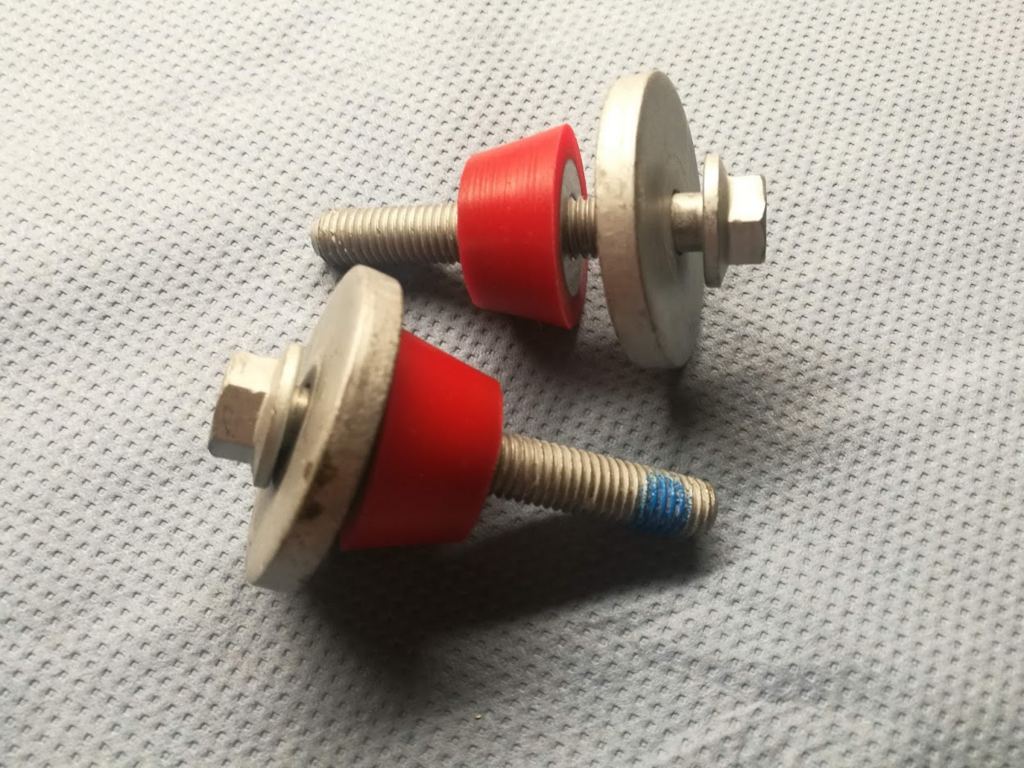

Miskit on hakanud kolksuma ees aeg-ajalt. Sillakontrollis vigu ei leitnud. Ise kuulen lisaks veovõlli sõlmest tulevat kõlksu veoga ja aeglusutusega mängides. Ehk äkki see ka kolksub aukudest läbi sõites.
V70 2002 D5 manuaal
E39 520i - talverõõm
Mihkel.
Postitusi: 789
Liitunud: 01 Nov 2009, 11:44
Asukoht: Rõuge kant
Re: Mihkli V70 D5 2002
PostitusPostitas Mihkel. » 19 Juul 2019, 16:15
Mihkel. kirjutas:Miskit on hakanud kolksuma ees aeg-ajalt. Sillakontrollis vigu ei leitnud. Ise kuulen lisaks veovõlli sõlmest tulevat kõlksu veoga ja aeglusutusega mängides. Ehk äkki see ka kolksub aukudest läbi sõites.
Sai küll sellest kõlksust. Kunagi tegi Volvo probleemi lahenduseks kummikoonusega pooltelje poldid, aga nende tootmine nüüd lõpetatud. Poolakad pakuvad PU koonust sinna - https://poliuretany.olkusz.pl/ Komplekt tuli koos transaga koju 29€. Poldid pidin eraldi võtma. Kui keegi soovib järgi teha, siis võtsin mõõdud ka.
Velje kapsel maha, uued poldid õige jõuga kinni ja vaikus!

Kas proovisid ka lihtsalt uusi polte?
Huvi, et millest mõnel (minul) peavad aga mõnel mitte.

Ei proovinud, proovisin algul vanu pingutada. Olid huvitaval kombel järgi andnud.

Palju kordi kasutades venivad need poldid välja ja kaotavad elastsust, enam ei hoia piisavalt tugevalt pea ja keerme vahel pinget.
See kumm seal tekitab elastsust hoopis poldi poolt kokku tõmmatavas keskkonnas ja hoiab ka pea ja keerme vahel pinget.
Küll aga oleks odavam ja peaks piisama ka lihtsalt uutest välja venimata poltidest.

Vanadest poltidest on täiesti õigus sul. Uurisin toda "axle pingi" omajagu, kui juba nõksuma hakkanud, siis uuest poldist kauaks kasu pole. Enne mind oli keegi varasemalt nuudi paksult laagri liimiga kokku tõmmanud, polnud ka just kõige õigem lahendus.

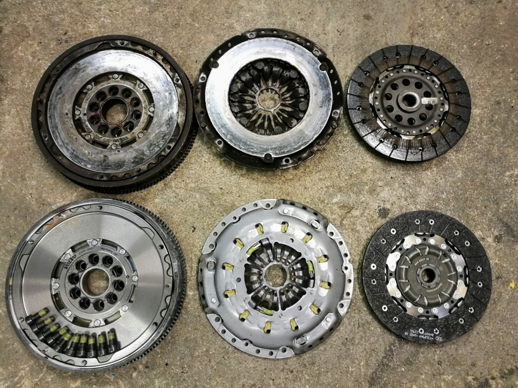

PostitusPostitas Mihkel. » 09 Okt 2019, 14:58
414000 km

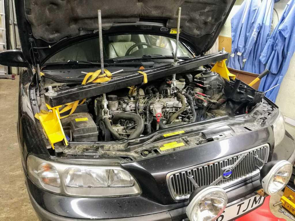

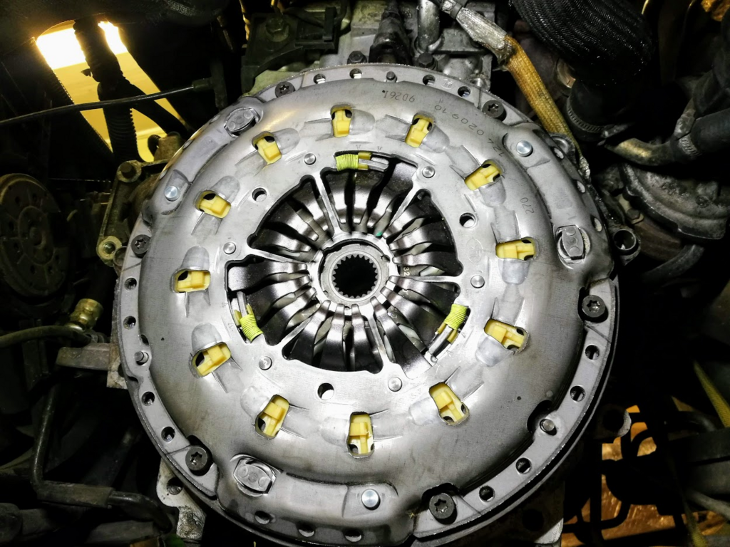

Ülevaatusel andis hooratas alla. Õigemini andis uuema mootori pealt ümber tehtud hammasvöölt üks hammas alla. Seega kadus ka korrektne pöörete signaal ajule. Kuna aega tegeleda polnud, siis sõitsin sigamugava õlivedrustusega konnasööjaga oma kuu aega. Eesti teedele üsna hea valik :wink:
Uus originaal hooratas tuli Inglismaalt ja siduri komplekt sai LUK'i oma. Kokkuvõttes sai üsna hea hinnaga komplekt. Korraga tegin ka hoolduse - täissünt 0W-30 jällegi. Ülevaatus ka puhta lehega läbitud.
Võtsin terve poolraami alt ära
Rõõmurattad käes. Vanal hoorattal küljelt küljele liiga suur lõtk. Mööda telge ok. Korv oli täiesti kaussi kuumutatud.
Küljes
