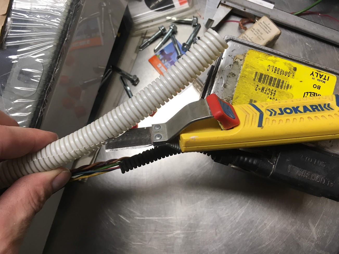

Kuna ETM'i juhtmestiku ümbert oli kaitsekõri pulbriks pudenenud siis asendasin selle elektrikaabli kaitsekõriga, ffku 16. Lõikasin selle Jogariga pikuti pooleks ja ajasin ETM'i juhtmestiku sinna sisse. Vähemalt ei hõõru juhtmed enam kuhugile vastu. Ühel juhtmel oli isolatsiooni maha hõõrunud kuhugi vastu.
Ohtlik tööriist, peab teadma, mida teed ja millal konks pääseda võib. Üks endine töökaaslane Elektroskandia ajast tegi omal korteris remonti. Järg oli niikaugel, et hakkas pistikupesi paigaldama. Arvas, et Jogari konksuga on hea seadmetoosi sees kaabit koorida ja vedas omale pöidla juurde peopessa niimoodi sisse, et värskelt värvitud sein oli verepritsmeid täis ja EMO-sse minek.
Iga kord kui konksuga midagi lõikan tuleb see juhtum meelde - hoiab valvsana.
Natuke lissi peale, et kõri irvakil ei oleks. Seda juhtmepunti sinna sisse saada oli ka paras nikerdamine. Kõri "rõngad" ei anna eriti painduma aga ära ma ta tegin. Lihtsam oleks muidugi isoleeri mässida aga kõriga variandi puhul on see juhtmestik painduvam.
