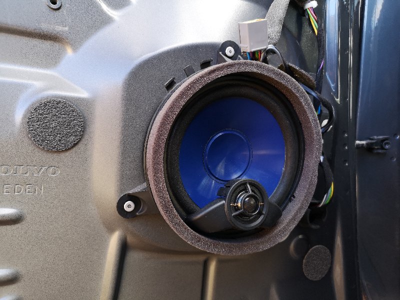

Kuna üks tagumine kõlar on koostöö lõpetaud, siis on plaanis see välja vahetada. Tekkis aga selline loll küsimus, et kuidas selle kõlari kõigepealt üldse eemaldada saaks? Polte/kruvisid ei ole, tunduvad rohkem nagu needid.
Teine küsimus:
Millist üleminekut siia kaabli otsa vaja, et oleks võimalik 3nda osapoole kõlarit kasutada?

Needid tuleb välja puurida ja hiljem uute neetidega kinnitada. Sellist üleminekut sinna vaevalt leiad, lihtsam on pistik eemaldada ning uued otsad joota

Selle pehme ääre all on veel kruvid, mille eemaldamisel saad ka ainult bassika kätte. Kui kõrgheli veel töötab, siis on bassikõlar läbi, kui mõlemad on tummad, siis on võimalus, et on kuskil mujal viga.
Oled sinna asemele midagi välja ka valinud juba? Mul hiljuti jäi ka taga tummaks, ainult kõrget sahistab, aga siiani pole viitsinud tegeleda. Muidu ei häirigi, aga parkimisanduri piiksumine on jube vaikne.

Mul oli 2007 Dynaudio kõlaritega sama lugu, et põletas läbi ja just tagumised mõlemad uksed. Sellest, et miski seadistus tarkvaras valesti oli saadi vist 2008 aru ja laeti mingi uus tarkvara sisse, mis muutis bassiheli oluliselt kehvemaks ükskõik mismoodi selle ekvalaiseriga ei mänginud (2 aasta jooksul vahetati hulgaliselt kõlareid). Ise vahetasin kogu kõlarite komplekti Focal keskmise taseme kõlarite vastu ja helipilt muutus kohe vägagi palju paremaks. Võim veab välja küll ning pluss selle Dynaudio setupiga on et kõlarid on originaalis 4 oomi mitte 6 ega 8 nagu muudel variantidel on.
Pistikust saad kaablid välja lükata väikse orgiga ja siis lihtsalt uue kõlari külge juhtmega joota (jääb võimalus hiljem tagasi paigaldada pistik kui tahad).
Muidu jah needid läbi puurida ja 10euriku eest uued plastjupid osta millelel siis uued kõlarid külge kruttida.
Muidugi võid veel igaks juhuks võimendi külge mingevad pistikud üle vaadata, et seal midagi lahti pole kuna pahatihti suruvad jalad nende pistikute vastu - suht lolli koha peal asuvad teised, täpselt tgaistuja jalgade ees.

Tegu on tõepoolest Dynaudio kõlariga.
Olen kõlarit kontrolllinud ja heli tuleb ainult kõrgsageduselemendist, bassikas on tumm.
Hetkel midagi selle asemele pole veel välja valinud, sest tahtsin enne pilgu peale visata, et mis mõõtmetes kõlar sinna üldse sobiks, ning kuidas seda ühendada. Paistab, et see on pisut keerulisem projekt kui algul arvasin.

Mul kodus vedeleb 2 tükki (esiuste omad) ja vähemalt bassi kõlarid on 3.7 ehk siis 4 oomi.
Natuke imelikud näevad need pildipeal olevad välja sest minu mäletamist mööda olid mul tagaustes samuti tviiterid eraldi.
Muidugi see oli pea 7 aastat tagasi seega võibolla pole täpselt enam meeles. Mul oli 2006 aasta masin.
Ja kui on tõesti sellised siis asemele võib panne koaksiaalid tagaustesse.

Mul 2006 lõpp autol samasugused kõlarid taga, nagu üleval pildil, tweeter käib koos rõngaga maha bassika pealt. Eile just vahetasin endal bassikad välja, tweeterid jätsin originaalid. Asemele panin riiulis seisnud üle 10 aasta vanad Clarioni elemendid. Algul oli plaanis panna vähe paremad asjad sinna, aga mingi hetk ei viitsinud leiutama hakata, kuhu ja kuidas uus tweeter paika saab, seega läksid jälle riiulisse, võibolla panen kunagi esimeste asemele. Bassikatel mingit pistiku aretust õnneks tegema ei pidanud, orig. bassikate jaoks on selle plastkopsiku küljes plekiribad, kuhu on kõlarijuhtmed kinni joodetud, need lõikasin lühemaks ja sinna otsa sai pista emased kõlarijuhtme pistikud.
